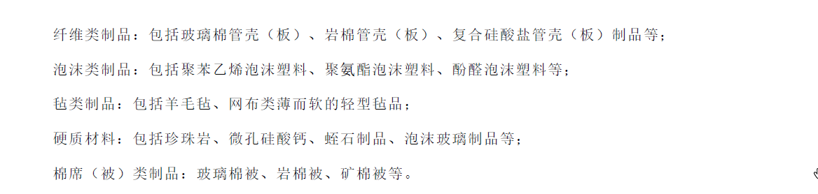

quandodo 2024-02-26 20:14:46 | 江蘇省 安裝招投標預算施工 | 587查看 3回答
管道絕熱材料是,復合硅酸鹽管殼,應該套纖維類管殼。
如果材料是普通硬質復合硅酸鹽管殼,應該還是套纖維類還是硬質瓦塊類

第六節對應的

套硬質瓦塊的子目

第四節的定額子目計算
