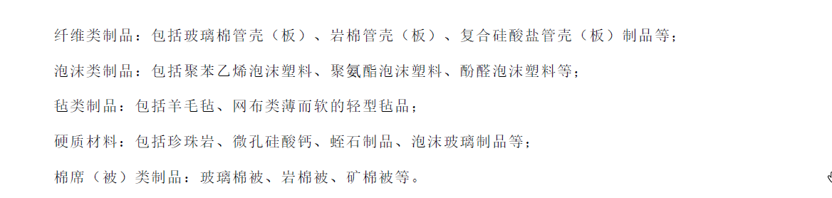

管道絕熱材料是,復合硅酸鹽管殼,應該套纖維類管殼。
如果材料是普通硬質復合硅酸鹽管殼,應該還是套纖維類還是硬質瓦塊類

套
2024-02-26 16:52:40
管道絕熱材料是普通硬質復合硅酸鹽管殼,應該套哪個定額?
管道絕熱材料是,復合硅酸鹽管殼,應該套纖維類管殼。如果材料是普通硬質復合硅酸鹽管殼,應該還是套纖維類還是硬質瓦塊類
管道絕熱材料是硬質聚氨酯泡沫管殼,應該套哪個定額?
管道絕熱材料是硬質聚氨酯泡沫管殼,應該套哪個定額?硬質瓦塊?還是泡沫塑料瓦塊?
