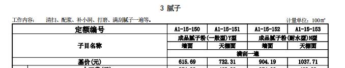

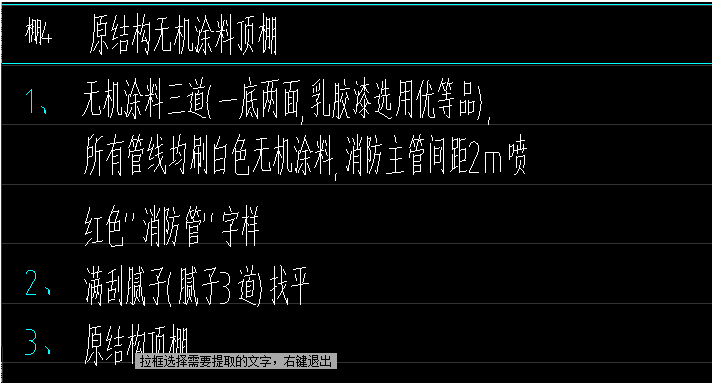

天棚面滿刮膩子3道找平套什么定額?
將軍峰 鉑金專家
答題: 169268 被贊: 97025
天棚面滿刮膩子3道找平 ,可以直接套用天棚滿刮膩子的定額子目。
2024-02-24 14:17:14
nh 鉆石專家
答題: 134300 被贊: 27751
當地定額類似下例這樣的
2024-02-24 14:53:55
