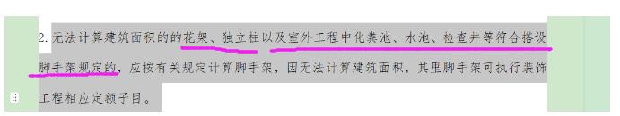

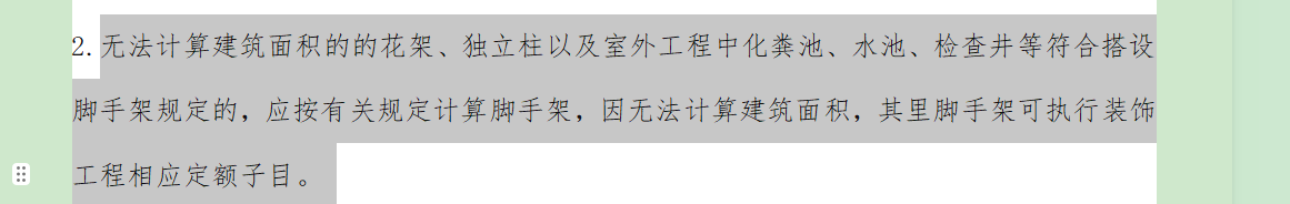

  • 老師,這段話怎么理解
我來(lái)答 收藏  舉報(bào)
    你好,意思就是上面這個(gè)幾種形式的腳手架計(jì)算時(shí),因建筑面積無(wú)法計(jì)算,可以具體情況看腳手架的規(guī)定來(lái)記取腳手架費(fèi)用。廣聯(lián)達(dá)服務(wù)新干線
    首次提交 2024-02-21 14:31:02  最近修改2024-02-21 14:32:36 (修改過(guò)1次)
  • 是無(wú)法計(jì)算建筑面積的上說(shuō)明構(gòu)件,按定額規(guī)定計(jì)算對(duì)應(yīng)的腳手架陜西省
    首次提交 2024-02-21 14:23:41  最近修改2024-02-21 14:28:31 (修改過(guò)1次)
  • 可以計(jì)算建筑面積的一般直接套綜合腳手架定額,沒(méi)辦法計(jì)算建筑面積的套里腳手架定額
    2024-02-21 14:26:01
