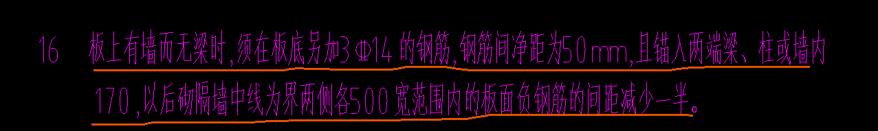

    你好,這個的意思就是砌體墻下沒有梁的時候,需要在板中加“附加筋”(一般可以在表格輸入或者使用暗梁進行定義、繪制。使用暗梁注意,暗梁寬度不要大于100mm,要不然會影響板筋的計算的。)在增加這個附加筋的時候,其500范圍內的負筋間距是可以減少的(例如:原來C8-100,現在就是C8-200)。

  • 相當于在下面做個暗梁,
    板負筋加密

  • 板上有砌體墻,需要附加鋼筋

  • 板的上面有墻,而沒有梁,板直接承載上部墻的荷載,所以另加3C14的鋼筋,起個暗梁的作用,來承載墻的荷載

  • 前半句是指,上一層墻下無梁時候,需布置3C14鋼筋伸入兩端進行錨固170;后半句是指該砌體墻兩側500范圍內的現澆板面筋的間距變小,例如200變100
