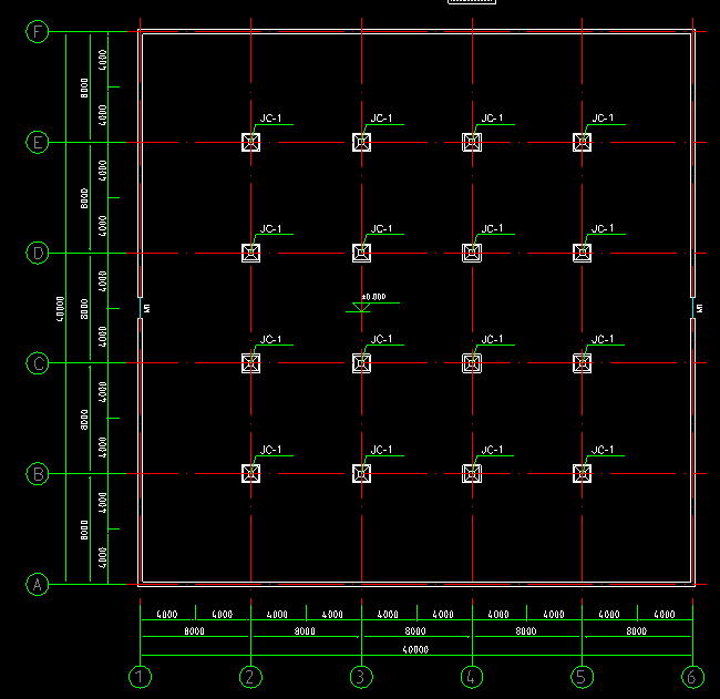

  • 我們只做了基礎,主體是別人做的鋼結構,基礎腳手架應該怎么套?
    房屋基礎中間16個獨立柱基,挖土深度1.8-3m不等 ,底面積19.36m2(套的滿堂腳手架,工程量按照底面積),四周是磚砌條基,挖土深度1.9-3.9m不等(套的里腳手架,工程量按照條基上磚砌基礎墻單面面積),括號內的套法正確嗎???條基

  • 1、獨立柱基挖土方應套相應挖土定額,混凝土、模板也套相應定額,腳手架的作用是砌筑或裝修;
    2、按照廣西的定額工程量計算規則,滿堂腳手架
