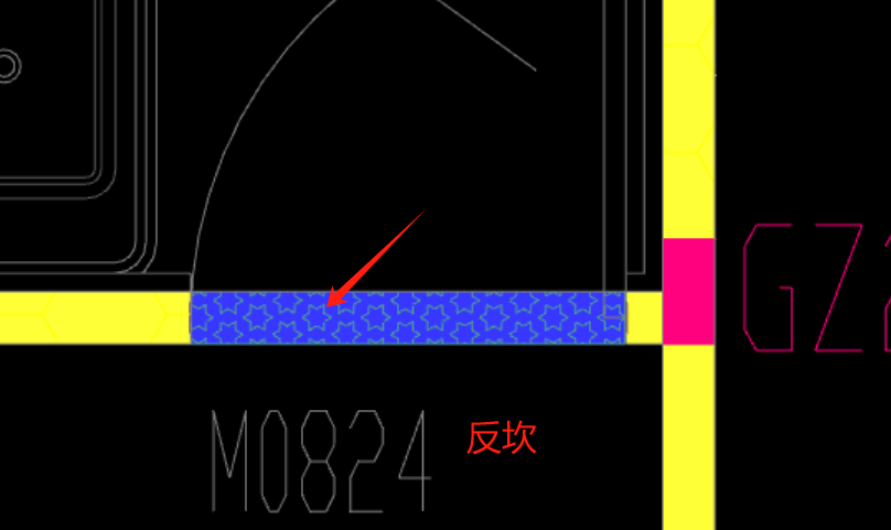

  • 反坎遇到門,門標(biāo)高要抬高嘛
    標(biāo)高
    2024-02-18 18:20:33 補(bǔ)充
    星星這部分注明是反坎

  • 不用
    2024-02-18 18:19:49
  • 要抬一抬
    2024-02-18 18:24:51
  • 要看設(shè)計(jì)是怎么注明的
    2024-02-18 18:31:03
  • 抬高
    2024-02-18 18:47:07
  • 這要看反坎用什么構(gòu)件布置,用過梁時(shí)不需要抬高門,只要設(shè)置過梁屬性在洞口下方。
    反坎用圈梁布置時(shí),需要將門抬高梁高的位置,因?yàn)槿α河龆纯跁?huì)斷開。
    2024-02-18 18:59:35
  • 看圖不用
    2024-02-18 19:36:21
  • 衛(wèi)生間的反坎不用抬高反坎遇門洞要斷開的,設(shè)備井一般要求做砼反坎門要抬高
    2024-02-18 19:39:58
  • 此門處不用作砼反坎了;但一般電井、水井及設(shè)備井處的門應(yīng)抬高。
    2024-02-18 22:34:14
  • 室內(nèi)的一般不用,公區(qū)管井的一般需要抬高。如果拿不準(zhǔn)可以咨詢?cè)O(shè)計(jì)。
    2024-02-19 09:05:14
