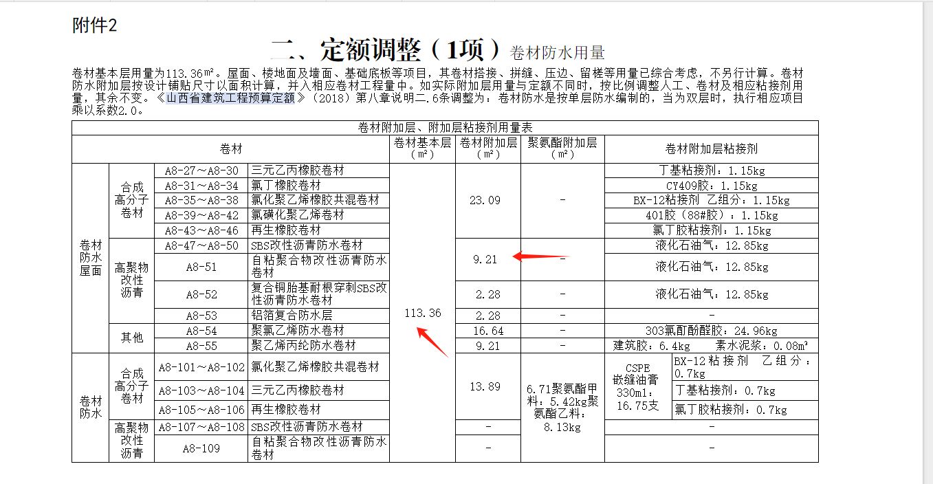

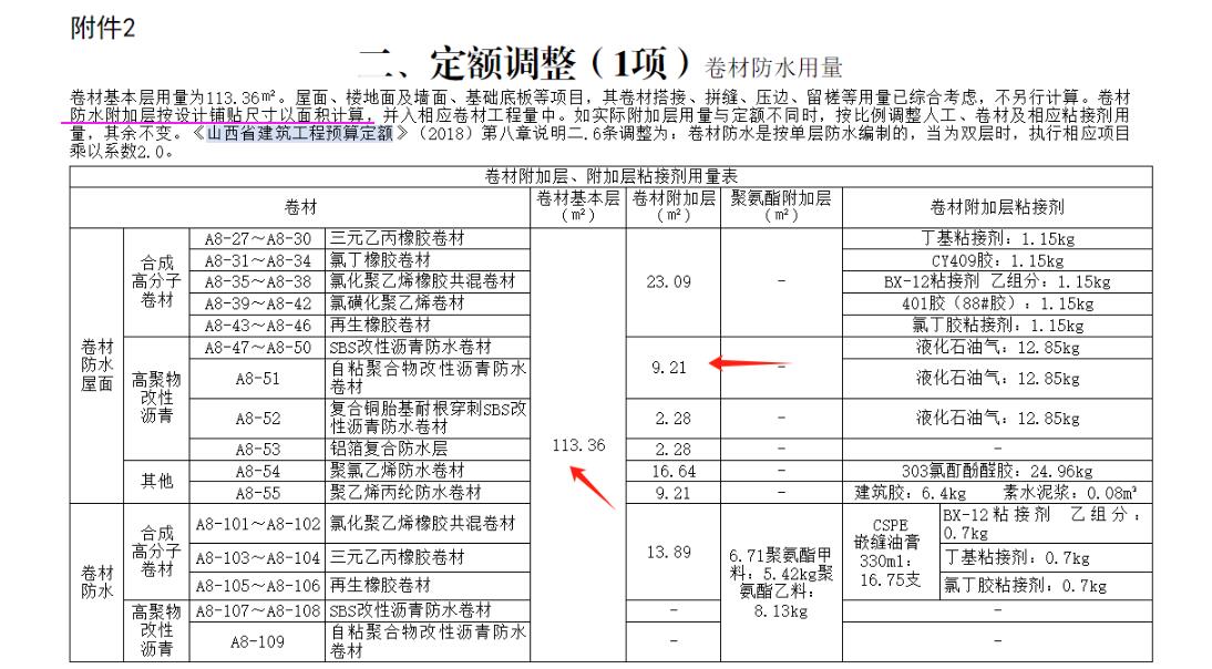

  • 山西定額屋面防水卷材含量根據(jù)住建廳文件,119.43是否改113.36+9.21
    山西2018建筑定額,屋面自粘防水卷材含量,根據(jù)住建廳第102號(hào)文件,原含量為119.43,是否應(yīng)改為113.36+9.21=122.57屋面防水
我來答 收藏  舉報(bào)
    是的,工程量為基本層面積加附加層面積山西定額
    2024-02-01 09:19:00
  • 含量不調(diào)整,附加層單獨(dú)計(jì)算并入面層計(jì)算。
    2024-01-31 16:07:10
