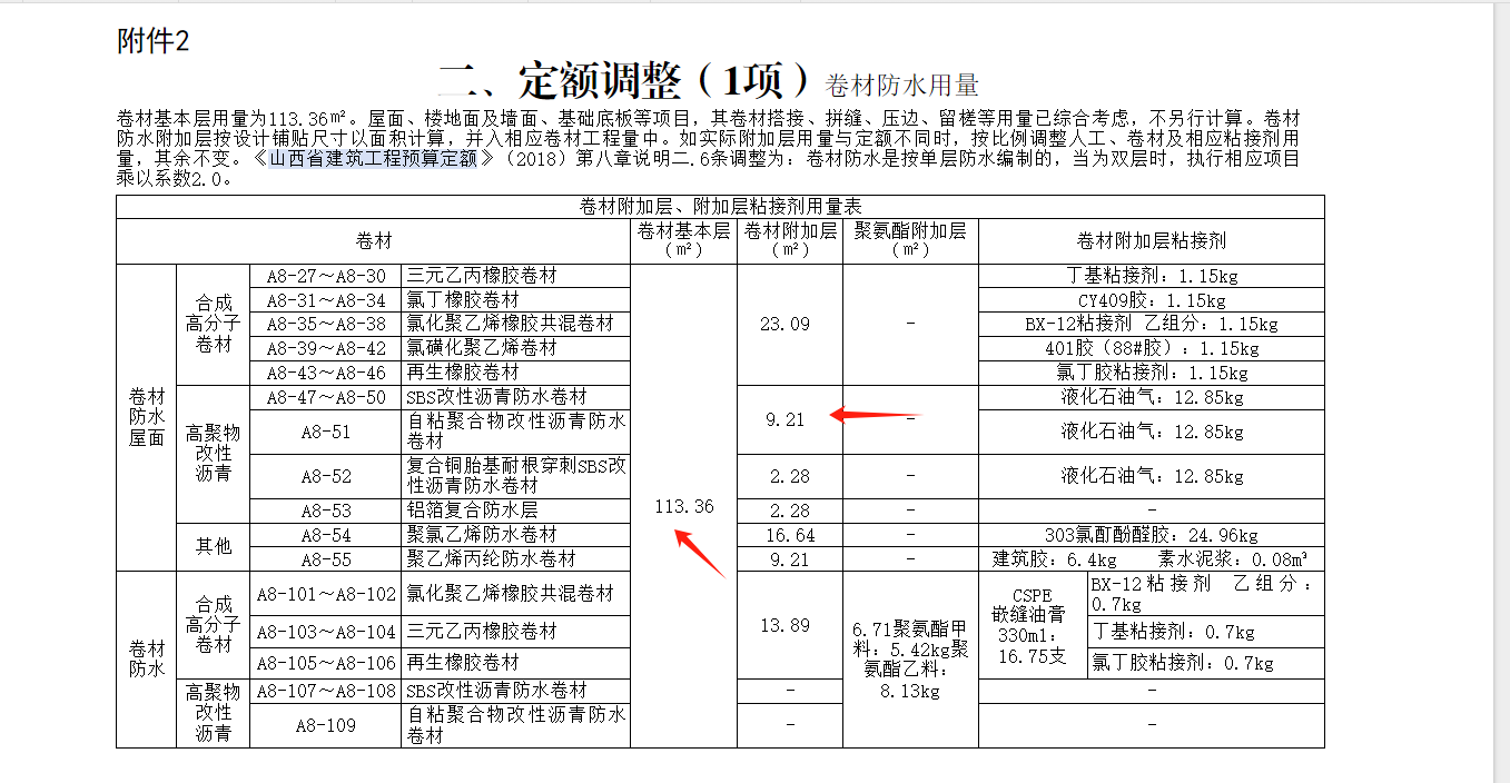

根據山西省住建廳發布的第102號文件,含量是否應該為113.36+9.21=122.57

山西定額屋面防水卷材含量根據住建廳文件,119.43是否改113.36+9.21
山西2018建筑定額,屋面自粘防水卷材含量,根據住建廳第102號文件,原含量為119.43,是否應改為113.36+9.21=122.57
