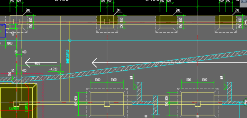

這斜板四邊的柱帽怎么畫呢

答題: 202045 被贊: 47577
按中心的標高計算的。
2024-01-30 09:07:31
nh 鉆石專家
答題: 134736 被贊: 27813
繪制后不會消失的,隱藏筏板后看看
2024-01-30 09:08:27
天涯浪子 鉑金專家
答題: 52164 被贊: 16352
這是樁承臺
2024-01-30 09:09:42
郭郭 黃金專家
答題: 4236 被贊: 1253
設置斜板后,分割,變截面試試
