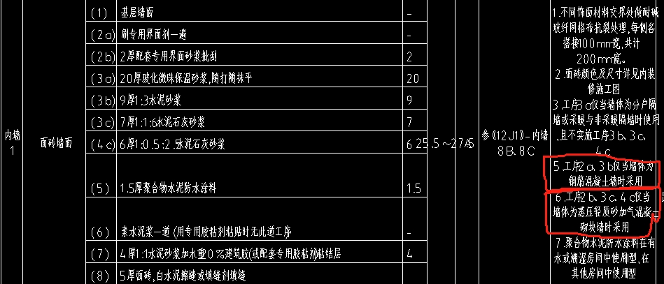

  • 內(nèi)墻編清單,需要區(qū)分鋼筋混凝土墻和砌塊墻兩個清單嗎
    墻體
    因為5.工序2a、3b僅當墻體為鋼筋混凝土墻時采用
    6.工序2b、3c、4c僅當砌塊墻時采用
    需要區(qū)分鋼筋混凝土墻和砌塊墻兩個清單嗎??

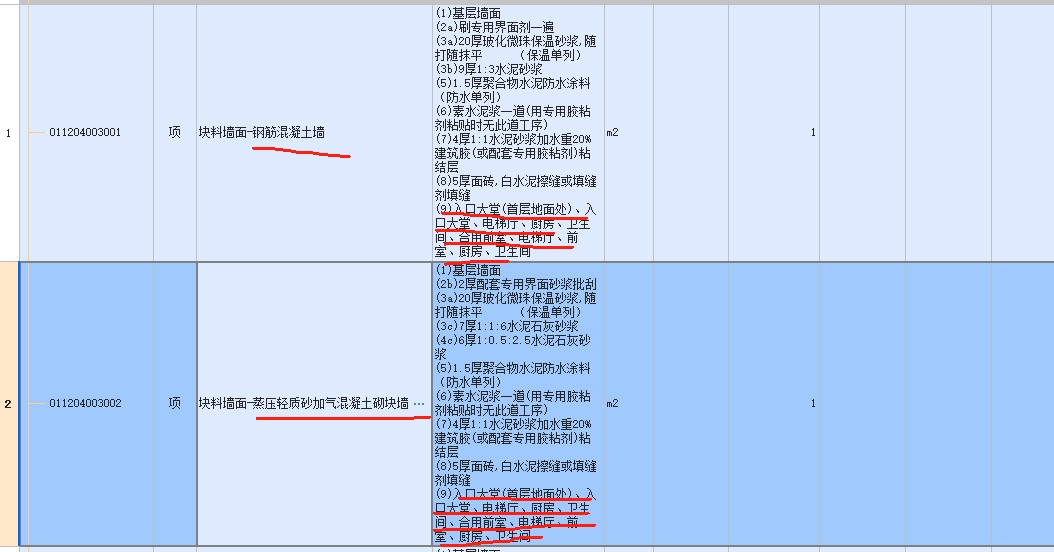

    區(qū)分鋼筋混凝土墻和砌塊墻兩個清單,那內(nèi)墻房間的量怎么分別提??
  • 分開
    組價綜合單價不同
    清單已經(jīng)分開了,分別套用。
    首次提交 2024-01-26 10:20:51  最近修改2024-01-26 10:34:47 (修改過2次)
  • 肯定要分開,價格都不一樣
