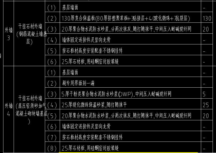

  • 老師,問(wèn)一下干掛石材外墻,一個(gè)鋼筋混凝土墻與蒸壓輕質(zhì)砂加氣混凝土砌塊墻的清單做法
    蒸壓輕質(zhì)砂加氣混凝土砌塊
    干掛石材外墻,一個(gè)鋼筋混凝土墻與蒸壓輕質(zhì)砂加氣混凝土砌塊墻的清單做法能一起列一個(gè)清單嗎

  • 不能
    2024-01-25 17:19:49
  • 看施工界線劃分,從墻體 固定連接件及豎向龍骨至石材板可以算是干掛石材外墻
