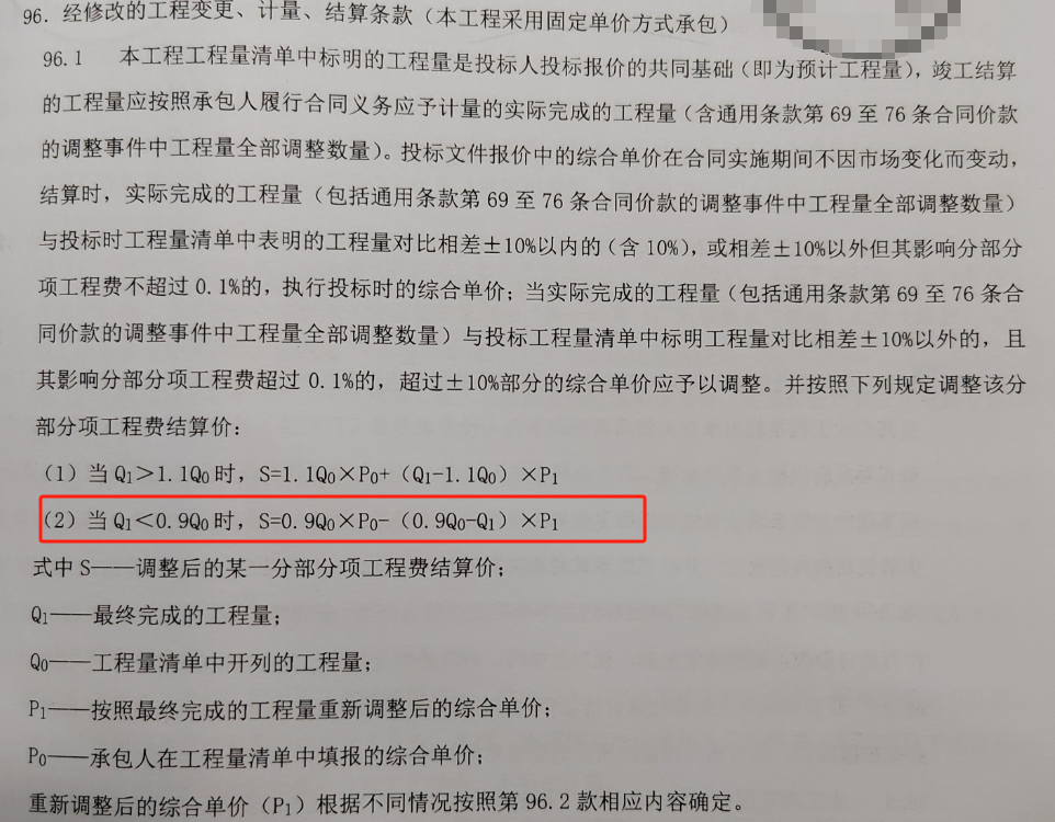

  • 如果變更項目是全部取消某一項清單,根據(jù)以下條款,該怎么扣除?
    如果變更項目是全部取消某一項清單,根據(jù)以下條款,此時是按原清單的單價P0扣除全部工程量嗎?如果不是該怎么扣除?
    單價
  • 截圖的這一條款,只涉及結(jié)算“單價”的調(diào)整相關(guān)規(guī)定。根據(jù)已經(jīng)提供的情況,無論單價高、低,工程量為零,量價相乘都為零了工程量。建議按其它相關(guān)條款確定是否補償承包人的管理費或利潤之類的費用答疑解惑
    2024-01-25 16:17:07
  • 應(yīng)該是全部扣除
    2024-01-25 16:18:56
  • 工程量差異10%以上才需調(diào)整
    2024-01-25 16:52:37
