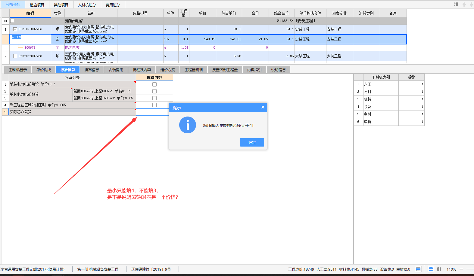

  • 請(qǐng)問遼寧定額電力電纜敷設(shè),3芯和4芯一個(gè)價(jià)格嗎?為什么章節(jié)解釋和軟件換算不一致?
    定額章節(jié)敷設(shè)

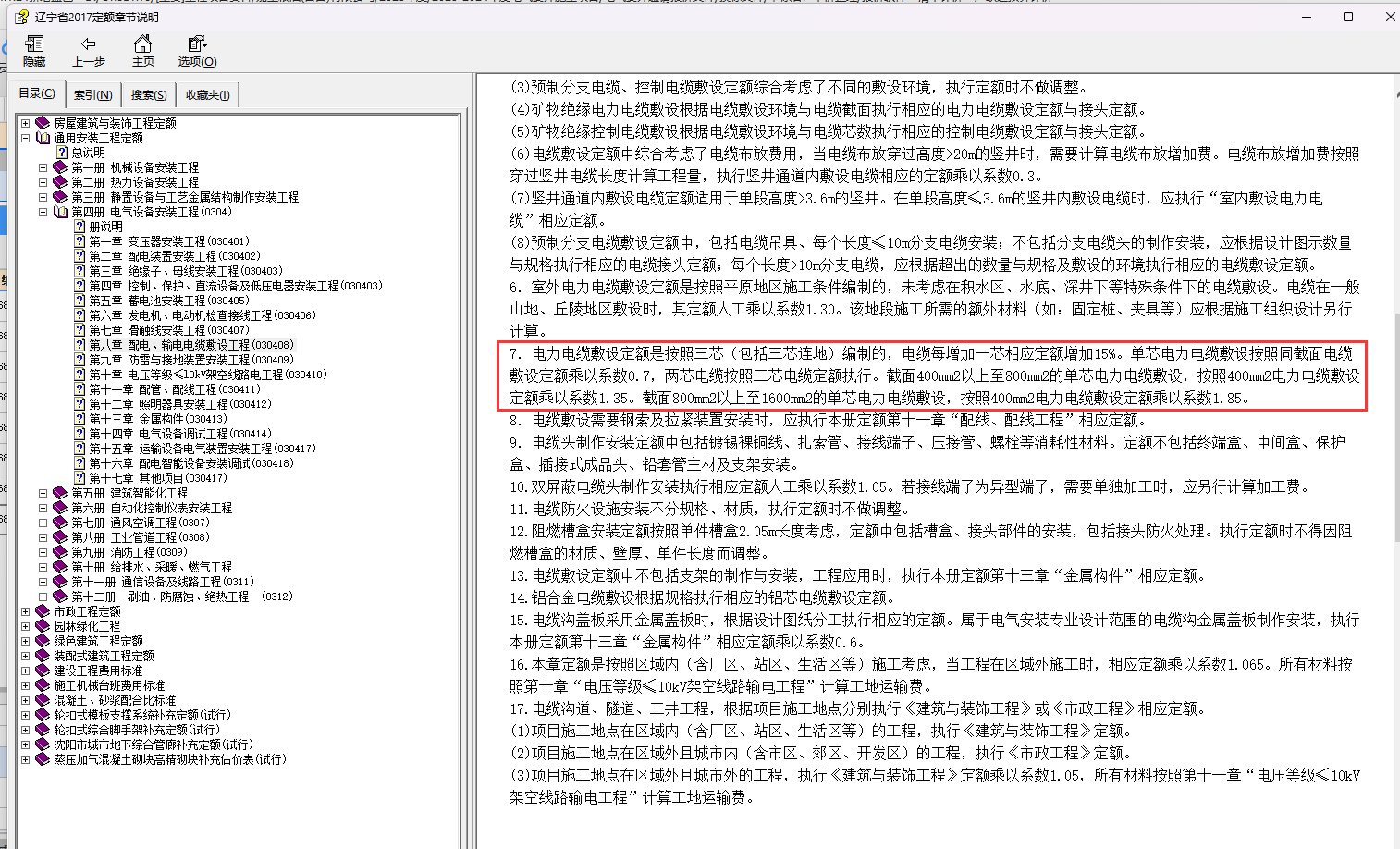

     請(qǐng)問軟件里標(biāo)準(zhǔn)換算只能填寫4芯及以上,是不是說明3芯和4芯是一個(gè)價(jià)?那定額章節(jié)的解釋,又說定額正常是3芯的價(jià)格,每增加一個(gè)芯就乘以0.15。到底誰說的對(duì)? 3芯和4芯到底是不是 一個(gè)價(jià)格?

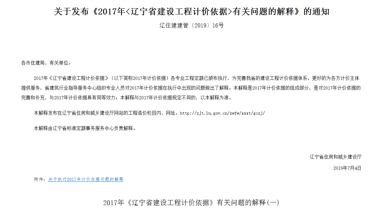

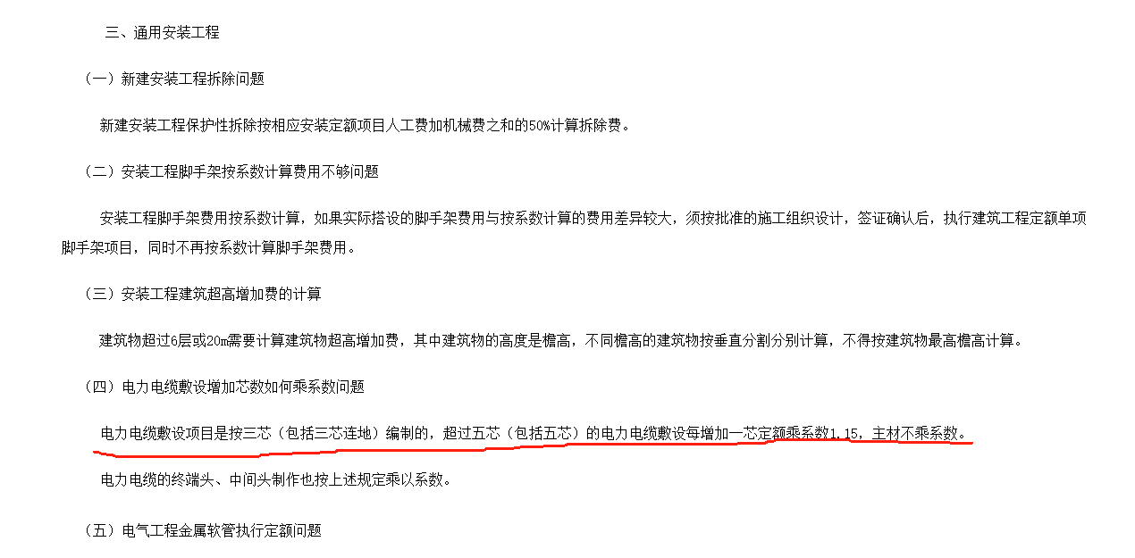

    這個(gè)問題遼住建后來解釋文件中做了專門說明,定額是按新文件規(guī)定執(zhí)行的。截圖如下:

  • 五芯才需要調(diào)整 五芯以下定額都一樣
