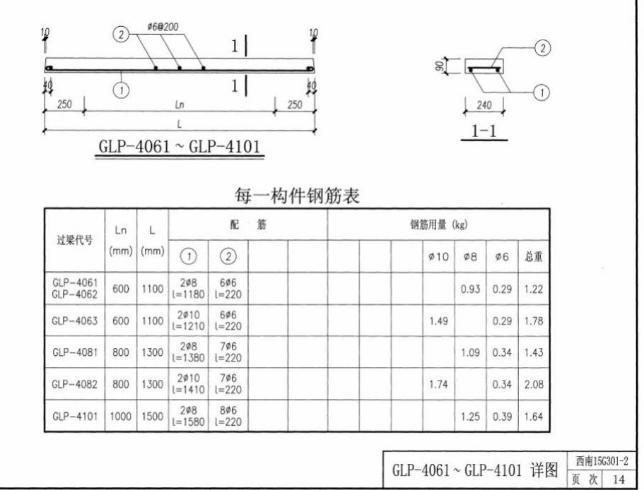

請問過梁圖集怎么看上部 下部 鼓勁
謝謝

1是受力筋,2是分布筋,這里沒有箍筋

1號,長向鋼筋,放在下部,2號,短向的鋼筋,放在上部(分布筋)。

上圖類型只有縱向鋼筋及橫筋
