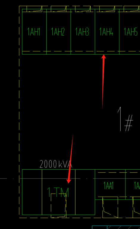

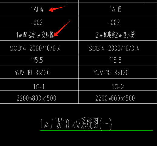

  • YJV-10-3*120是什么意思?1AH4到1#變壓器是走1KV的橋架嗎
    橋架
    10KV3芯120mm2的交聯電纜
    首次提交 2024-01-22 14:18:36  最近修改2024-01-22 14:19:31 (修改過1次)
  • 表示高壓出線柜到變壓器的連接電纜是10KV的銅芯電纜,截面積是3芯120mm2
    回答正確請采納并點贊,因為每一個專家都是免費服務
    2024-01-22 14:19:15
  • 1.YJV-10-3*120是10KV交聯聚乙烯電纜,2.1AH4到1#變壓器是走應該是地溝或者單獨橋架,高壓和普通電纜不能走一個橋架
    2024-01-22 14:20:38
