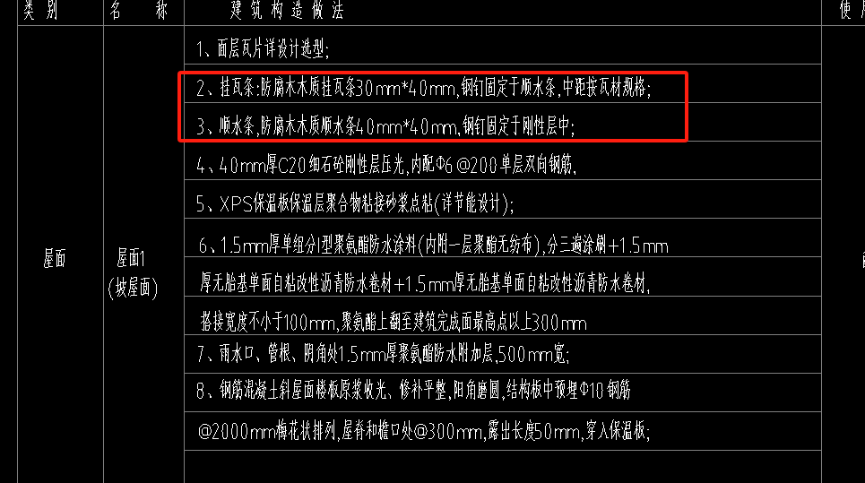

老師,這個掛瓦條和順水條是不是套這一個定額就行了?
鋼制掛瓦條和順水條怎么計算?比如有100平方屋面
這個順水條、掛瓦條怎么套定額、調整
我在浙江10定額書中找到了5-14,混凝土上釘順水條、掛瓦條。 這個定額應該可以的吧,但是我不會根據實際進行調整。 定額中100平方米包括的材料有: 一,0.5立方杉格櫞 二,2.59kg水泥釘 三,圓釘2.26kg 請問套這個定額可以嗎?如果可以,具體怎么調整也講解一下,謝謝
各位老師 鋼掛瓦條、順水條怎么套價?
