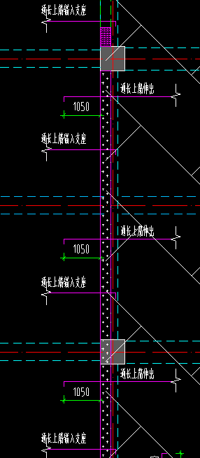

跨板受力筋

用跨版受力筋

你好,你這個按照“跨版受力筋”進行定義、繪制。(你看圖紙有符號的位置,注明“通長上筋伸出”就只所在區域整體布置的)
