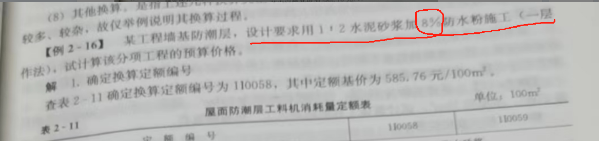

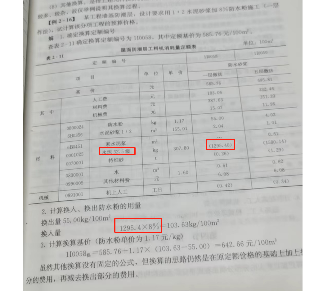

  • 為什么要用水泥的定額用量乘以防水粉的百分之8呢?
    定額
    用水泥
    因為題目里有給定這個條件,應該是用水泥的含量計算出防水粉的用量
    首次提交 2024-01-18 14:26:06  最近修改2024-01-18 14:27:26 (修改過1次)
  • 因為防水粉用量是按水泥用量的8%添加的。
