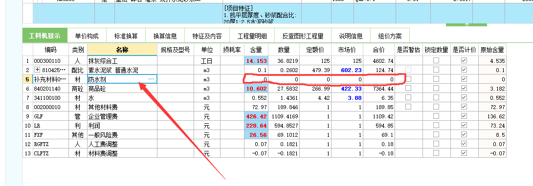

  • 求問怎么在定額工料機里面加材料?特別是含量怎么加?
    工料機
    圖紙里面說的是加百分之5的防水劑,但是含量和數(shù)量以及定額價那里我不知道怎么填了?請教一下各位!!
    左鍵放置在任何一行右鍵確認(rèn)選擇添加,然后到相應(yīng)的材料組合進去。
    2019-05-05 21:00:59
  • 含量你用水泥用量*5%就可以,數(shù)量軟件就會自動計算出來了,注意輸入防水劑單價
    2019-05-05 21:07:30
  • 需要計算出加百分之5的防水劑的用量及價格添加材料子項中。
