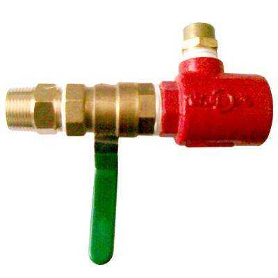

  • 試水裝置與試水閥:
    一、組成部分不同:
    1、試水裝置:由表前閥門、壓力表、試水接頭等組成,是一套裝置。
    2、試水閥:即用銅鑄造的閥門,屬于工業零件,是一個裝置。二、安裝方式不同:
    1、末端試水裝置:是安裝在系統管網或分區管網的末端,檢驗系統啟動、報警及聯動等功能的裝置。自動噴水滅火系統末端試水裝置是噴灑系統的重要組成部分。
    末端試水裝置在噴灑系統中起到了監測和檢測作用,其重要意義不可忽視,因此噴灑設計和安裝人員在這一環節上應該給予重視。
    2、試水閥:管螺紋連接的閥門、安裝旋緊時應扳鉗該螺紋同端的六角或八角部位、不應扳鉗閥門另一端的六角或八角部位,以免造成閥門變形。
    截止閥、閘閥在安裝與調試過程中發現閥桿泄漏時,擰緊填料處壓緊螺母即可,并注意用力不能過大,以不漏水為限。
    三、作用不同:
    1、末端試水裝置:是在噴灑系統中起到了監測和檢測作用。
    2、試水閥:閘閥是指關閉件(閘板)沿通道軸線的垂直方向移動的閥門,在管路上主要作為切斷介質用,即全開或全關使用。

  • 末端試水閥是一個;
    末端試水裝置是一套;
