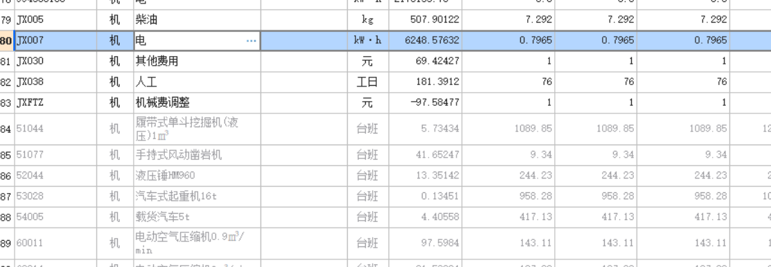

  • 廣聯達計價6.0人材機匯總,這種不顯示的材料機械是什么意思
    人材機
    是含有二次分析的,不能直接修改市場價;如果想直接修改市場價,需要改設置:左上角 文件---選項--計算選項--勾選機械臺班可直接修改市場價
    2024-01-15 08:49:37
  • 忽略可以,設置了對應的材料信息價后,單價會自動變化;如電,柴油等
    2024-01-14 08:32:11
  • 灰顯表示不能調整的機械費之類。
    2024-01-14 08:32:43
  • 人材機匯總界面材料或機械顯示灰色是因為對這部分機械或材料進行了二次分析,二次分析的材料和機械的市場價不能直接修改
    2024-01-14 08:36:52
