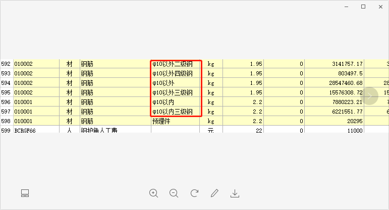

前面的傻妮兒 2018-07-19 08:47:30 | 山東省 土建 | 1389查看 1回答
天海一線 黃金專家
答題: 42495 被贊: 8971
幾級剛紅框里面不是標注的嗎?二級。三級。四級
16定額鋼筋不是按直徑套用定額子目,只區分小于等于10,小于等于18,小于等于25和大于25幾個子目,你根據實際用的鋼筋,套用對應區間的子目即可。
