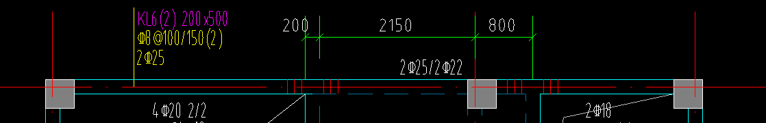

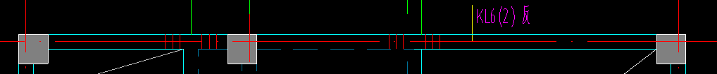

PQDK 2024-01-13 15:23:20 | 遼寧省 土建預算 | 123查看 3回答
小野貓 鉑金專家
答題: 52420 被贊: 13587
反梁的下部鋼筋和原來一樣
2024-01-13 15:24:33
大家廣聯 鉆石專家
答題: 198393 被贊: 123357
反 是鏡像的 意思 (對稱的影響
首次提交 2024-01-13 15:24:19 最近修改2024-01-13 15:24:34 (修改過1次)
nh 鉆石專家
答題: 135145 被贊: 27882
梁頂平板頂及梁底平板底,同圖紙標注的配筋一樣的,按標注的配筋設置可以,只是標高問題
2024-01-13 15:27:03
