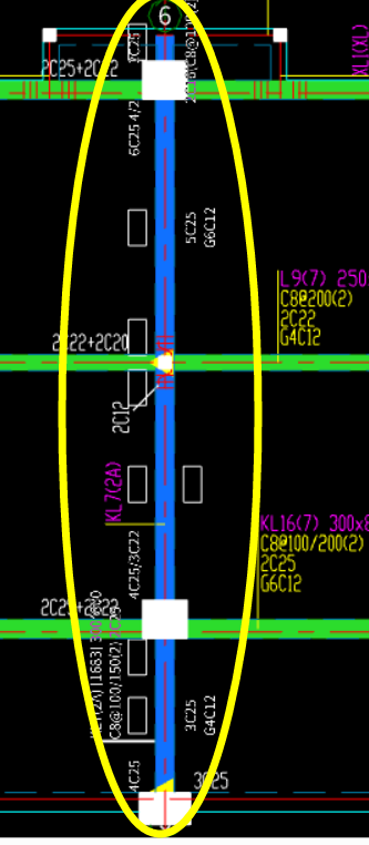

  • 我想請(qǐng)問一下 這個(gè)kl7(2a) 之前的梁有原位標(biāo)注 框選的梁沒有原位
    需要把現(xiàn)在的梁原位標(biāo)注刪了嗎 還是說(shuō)這個(gè)和原來(lái)的意思一樣 原位標(biāo)注也需要留著梁原位標(biāo)注

  • 同名梁集中標(biāo)注和原位標(biāo)注只標(biāo)注一根梁,其它同名梁是相同的,不能刪
    2025-02-14 12:32:39
  • 這個(gè)你需要與設(shè)計(jì)人員聯(lián)系確定一下
    一般名稱一樣的梁的標(biāo)注應(yīng)該是一樣的
    2025-02-14 12:33:34
  • 和原來(lái)的意思一樣 原位標(biāo)注也需要留著
    2025-02-14 12:36:11
  • 梁構(gòu)件名稱一樣的 集中標(biāo)注和原位標(biāo)注 都應(yīng)該是一樣的,都需要留著 ,,
    2025-02-14 13:18:38
  • 同編號(hào)的,截面尺寸及配筋等一樣的
