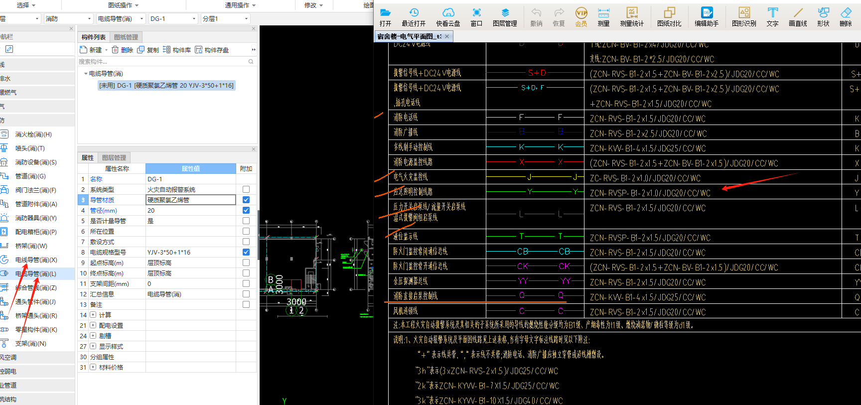

建筑小白 2024-01-13 09:35:20 | 廣東省 安裝 | 189查看 3回答
大海 鉆石專家
答題: 97929 被贊: 86275
按電纜導管建構件。工程量按一根雙絞線計算。
如果在電線導管里面建構件,工程量就會按2根雙絞線計算,電線的工程量就會多計算一倍。所以是錯誤的。
2024-01-13 10:59:43
沈繼平 黃金專家
答題: 13825 被贊: 1541
按電線,先布置管,后穿線
2024-01-13 09:38:09
預算小魏 白銀專家
答題: 8154 被贊: 1867
電纜和電線的計算規則不一樣。
2024-01-13 09:38:59
