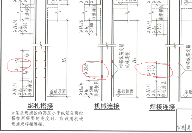

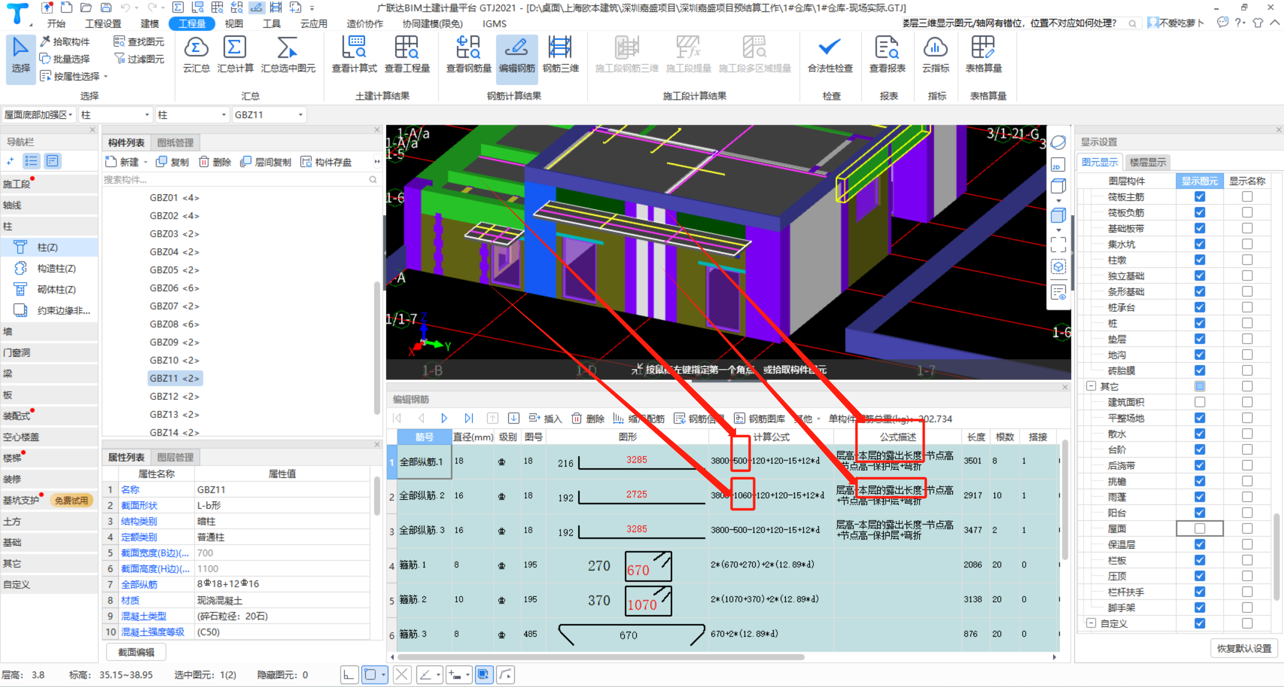

  • 柱本層的露出長度為什么不一樣?
    露出長度
    錯開后  就是兩個長度
    露出
    首次提交 2024-01-12 19:04:09  最近修改2024-01-12 19:18:34 (修改過2次)
  • 接頭不能在同一斷面,有錯開率的要求,所以露出長度不同
    2024-01-12 19:04:02
  • 露出的縱向鋼筋要錯開搭接位置。
    2024-01-12 19:04:40
