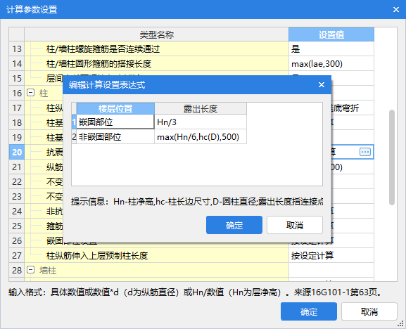

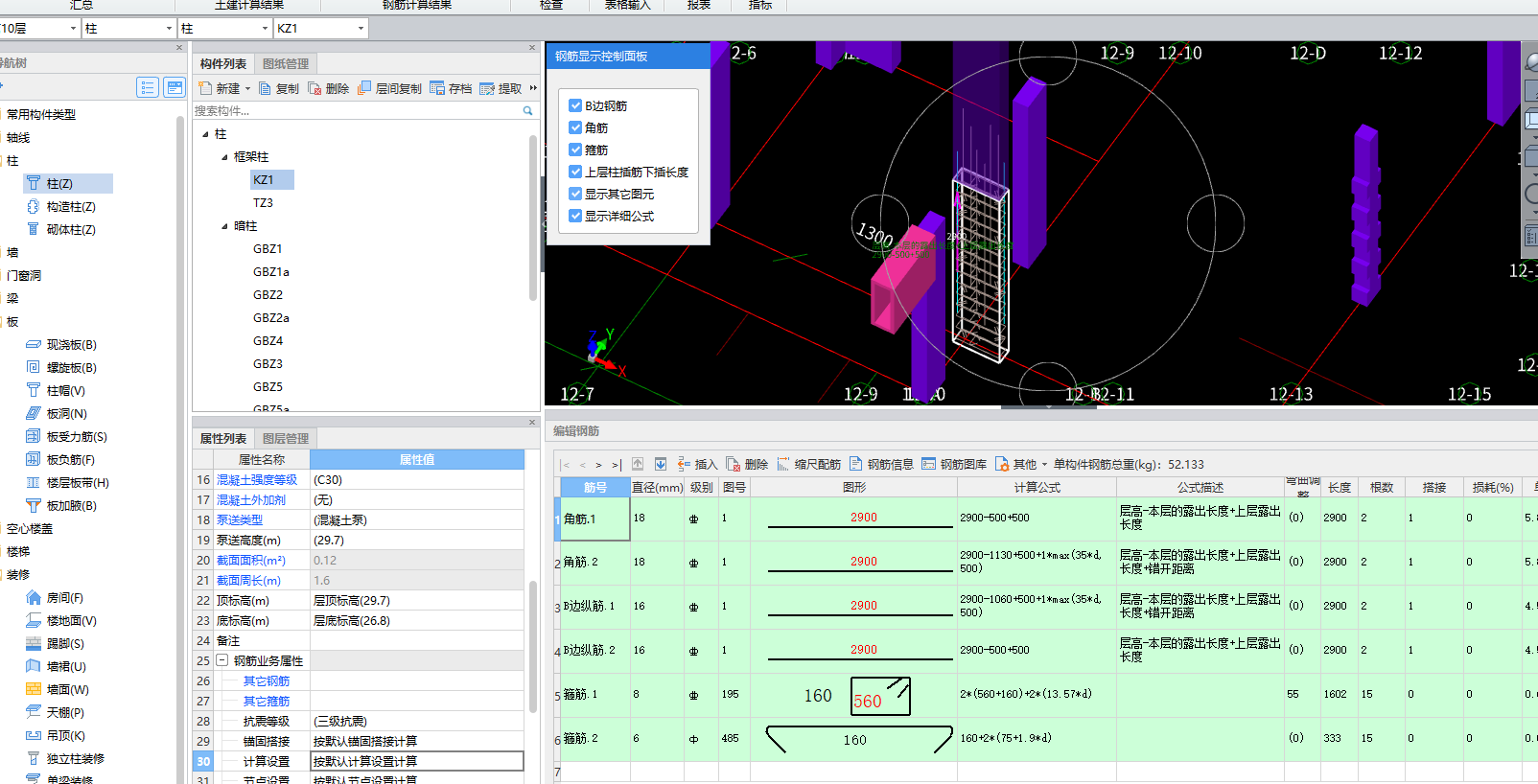

  • 想請教一下柱子計算公式中本層的露出長度的問題
    根據規范max(Hn/6,hc(D),500)來算,所有的本層的露出長度都不一樣,本層的露出長度到底怎么樣算,有沒有具體的計算公式
    露出長度柱子
  • 因為需要錯開搭接的原因,所以鋼筋的本層漏出長度不同,為max(Hn/6,hc(D),500)和錯開2.3l兩種的,你圖中的1130和1060是因為鋼筋直徑不同,計算的2.3l不同
