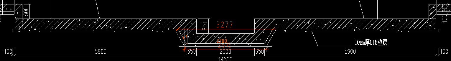

  • 筏板基礎里面有個集水井,這樣的筏板基礎怎么算挖方?她的底標高是按照集水井底?
    筏板基礎
    2024-01-12 14:48:32 補充
    標高

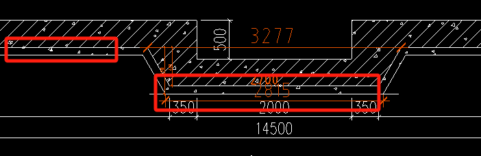

    筏板基礎就要大開挖,大開挖深度是從筏板底下的墊層底到室外地坪,有集水井,就單獨算到集水井底到室外地坪
    首次提交 2024-01-12 14:49:59  最近修改2024-01-12 14:50:31 (修改過1次)
  • 布置大開挖
    2024-01-12 14:41:16
  • 先算大開挖,然后單獨再算集水坑,各是各的標高
    望采納!
    2024-01-12 14:44:03
  • 按集水坑墊層底計算,布置墊層后,用墊層生成土方設置
    2024-01-12 14:53:15
