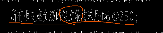

  • 請問板支座負筋的架立筋怎么設置呀
    架立筋
    這里表達的應該是分布筋。
    場景一:設置/修改整個工程的。
    方法:若所有板的分布筋相同或同一板厚分布筋相同,直接點擊工程設置---鋼筋設置---計算設置---板---在“分布鋼筋配置”中設置/修改即可。如圖:
    備注:若不需要計算分布筋,可以直接在“分布鋼筋配置”中刪除鋼筋信息,或在屬性中刪除分布筋信息即可。
    支座負筋
    場景二:若部分負筋/跨板受力筋需要設置/修改。
    方法:選中/批量選擇(快捷鍵f3)板負筋/跨板受力筋,在【屬性列表】的“分布鋼筋”中設置/修改即可。以板負筋為例,如圖:
    2024-01-09 10:46:33
  • 在定義負筋時就可以設置分布筋為C6@250
    2024-01-09 11:22:30
