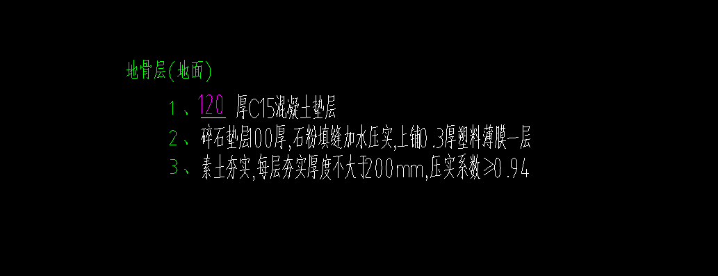

季工 2024-01-09 09:36:01 | 廣東省 土建 | 168查看 3回答
鋼筋混凝土 白銀專家
答題: 26085 被贊: 21553
不用,布置地面
2024-01-09 09:36:23
xagcc 鉆石專家
答題: 316660 被贊: 71920
可以的
2024-01-09 09:36:32
djyy 黃金專家
答題: 7561 被贊: 1654
可以用板繪制,定義好即可
2024-01-09 09:37:20
