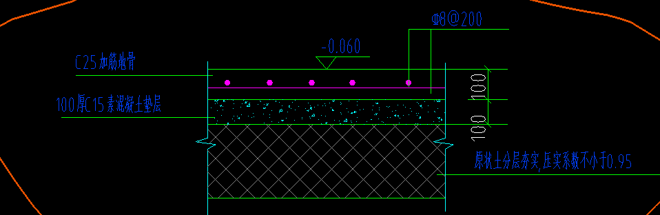

  • 這個加筋地骨可以用廣聯達建模嗎
    加筋廣聯達
    也是可以的。不過建議按測算每平方米多少鋼筋量*多少面積比較方便。同一樓層多層布置構件影響一點其它工程量。
