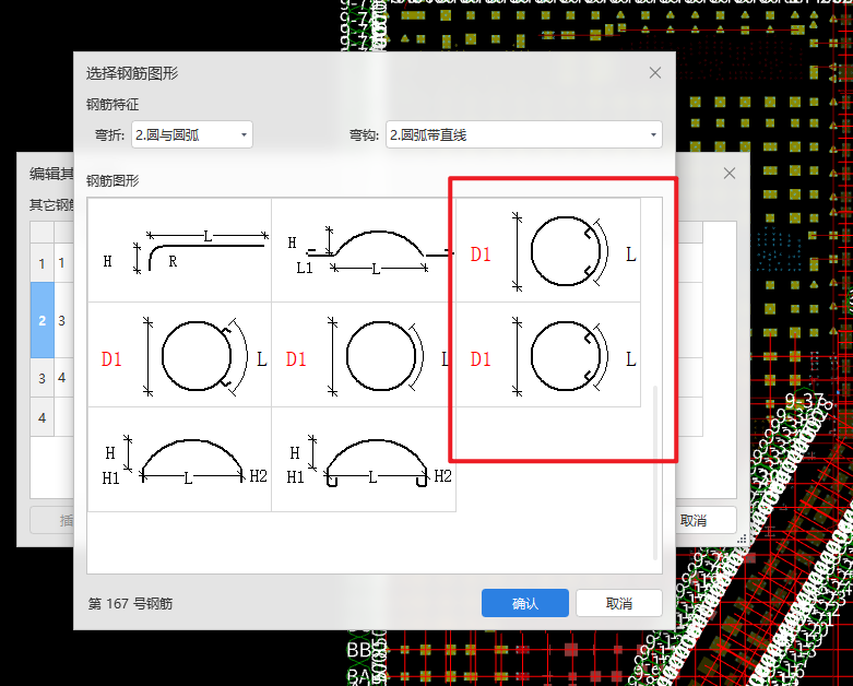

老師,請問這兩個有什么區別啊
禾沐 專家
答題: 15006 被贊: 6230
其它箍筋/其它鋼筋中圖號356號和359號的區別主要在于箍筋彎鉤不一樣,356號箍筋彎鉤是135度的,359號箍筋是180度的。如圖:
