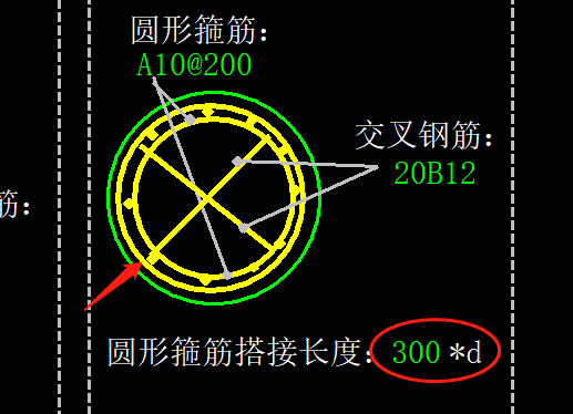

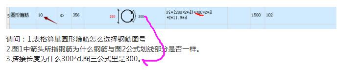

請問:1.表格算量圓形箍筋怎么選擇鋼筋圖號

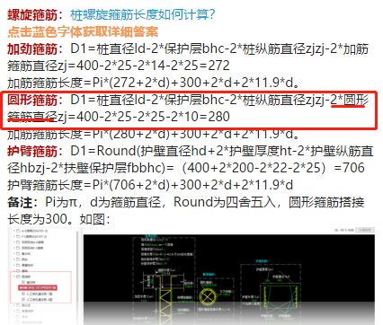

2.圖1中箭頭所指鋼筋為什么鋼筋與圖2公式劃線部分是否一樣。
3.搭接長度為什么300*d,圖三公式里是300。

輸入的數值是300
