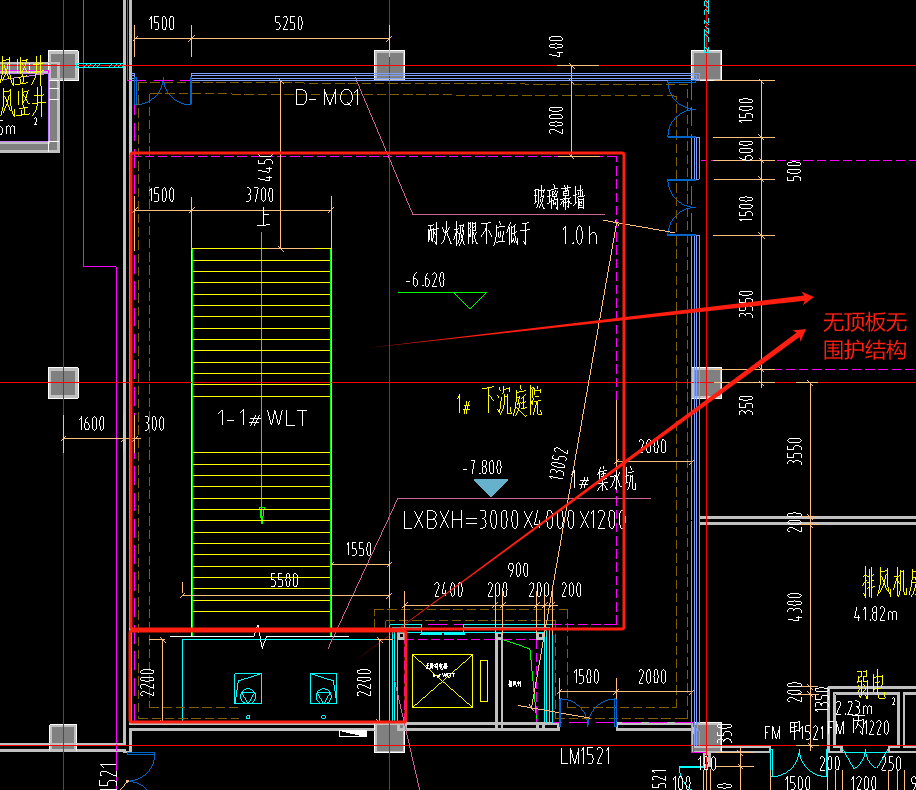

電梯井和樓梯建筑面積需要單算嗎?

庭院不算建筑面積;電梯井并入自然層計算
2024-01-05 09:13:25
可遇難求 鉆石專家
答題: 104719 被贊: 41645
按自然層計算。
2024-01-05 09:06:48
爍楠科技 鉆石專家
答題: 68647 被贊: 88028
沒有頂板計算不了建筑面積
2024-01-05 09:06:57
文竹 專家
答題: 11322 被贊: 2959
這是下沉庭院,不是地下室,不算建筑面積
