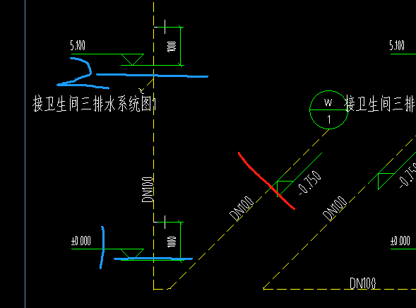

    普通鋼套管紅色是剛性防水套管  藍2是普通鋼套管  藍1也是普通鋼套管還是不算
  • 是的。
    2024-01-04 15:40:57
  • 都是排水管子,不是套管。
    2024-01-04 15:41:20
  • 一層預埋一般是不需要做套管的,地面直接就澆灌了,過樓板需要的鋼套管
