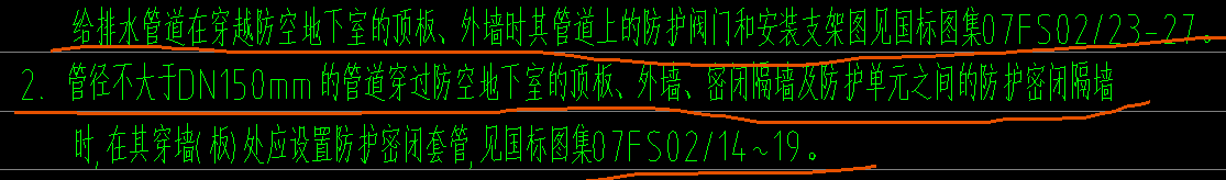

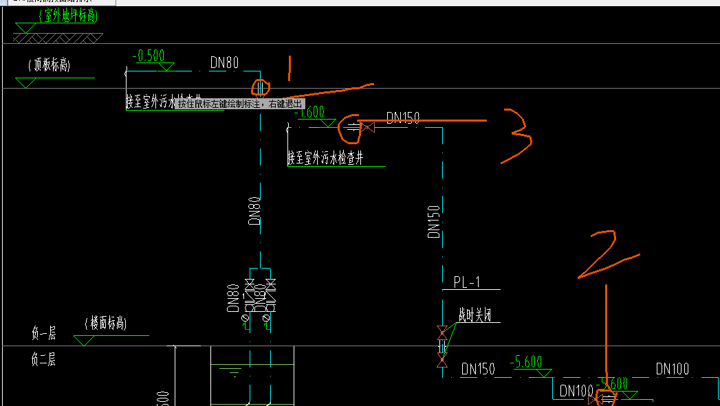

    想問下,1的位置的套管出室外地坪是不是應該用剛性防水套管而不是說明上的密閉防護套管?其他的2.3的位置是不是要用密閉防護套管?
    去看平面圖人防區域位置。如果1、2、3位置是人防區的話就需要設置防護密閉套管,是非人防區的話就是剛性防水套管。

  • 剛性防水套管也是密閉套管呀。
    都是一樣的
