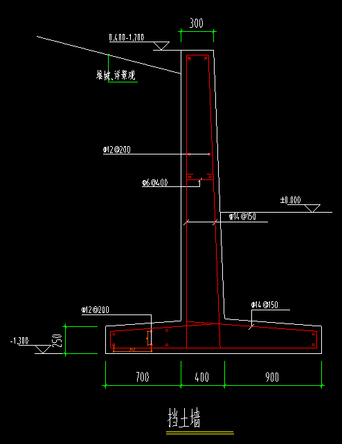

百合 2024-01-03 17:50:53 | 海南省 土建預算計價軟件GCCP | 208查看 2回答
天涯浪子 鉑金專家
答題: 52579 被贊: 16426
設計明確
2024-01-03 17:54:58
xagcc 鉆石專家
答題: 317352 被贊: 72185
要看設計說明的,沒有說明就按梅花布置
2024-01-03 17:55:12
