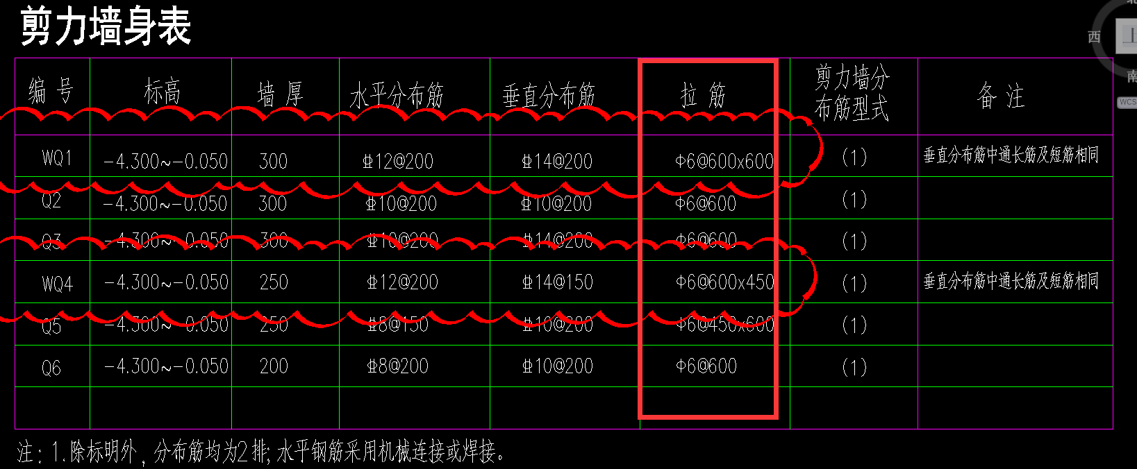

  • 這幾個拉筋形式是怎樣的?是梅花還是矩形?間距@600*600和@600什么區別?
    拉筋
  • 你好:具體是怎么布置的要看說明,找依據。拉筋只給出一個間距時說明另一方向的間距也是相同的,可以只標注一個間距
    首次提交 2019-04-14 07:59:14  最近修改2019-04-14 08:01:14 (修改過1次)
  • 當設計沒有注明時,拉筋不是梅花。600*600與600。要看設計說明約定要求。正常是600*600的格式。
    2019-04-14 07:59:39
  • 這里所得@ 600是就就是@600*600,原因是垂直筋、水平筋的間距都是@ 200,所以設計人就寫了一個@ 600,而垂直筋、水平筋間距不同時,就是水平筋間距的3倍*垂直筋間距的3倍,也就成了@ 600*450了。
    說一說這個表中的@ 600*600與@ 600的含義是一樣的。
