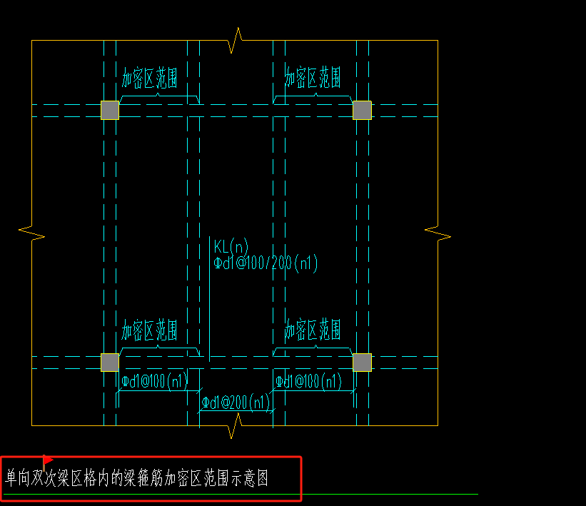

按長度定義箍筋的間距
首次提交 2024-01-02 17:32:31 最近修改2024-01-02 17:32:55 (修改過1次)
希望 黃金專家
答題: 79053 被贊: 10809
可以用梁箍筋規格間距加長度的方法來輸入處理.
2024-01-02 18:47:54
小的大牛 黃金專家
答題: 52517 被贊: 14877
你好,可以按照這個說明的繪制、設置跨數,然后按照說明中的箍筋信息,在原位標注中調整其箍筋。
