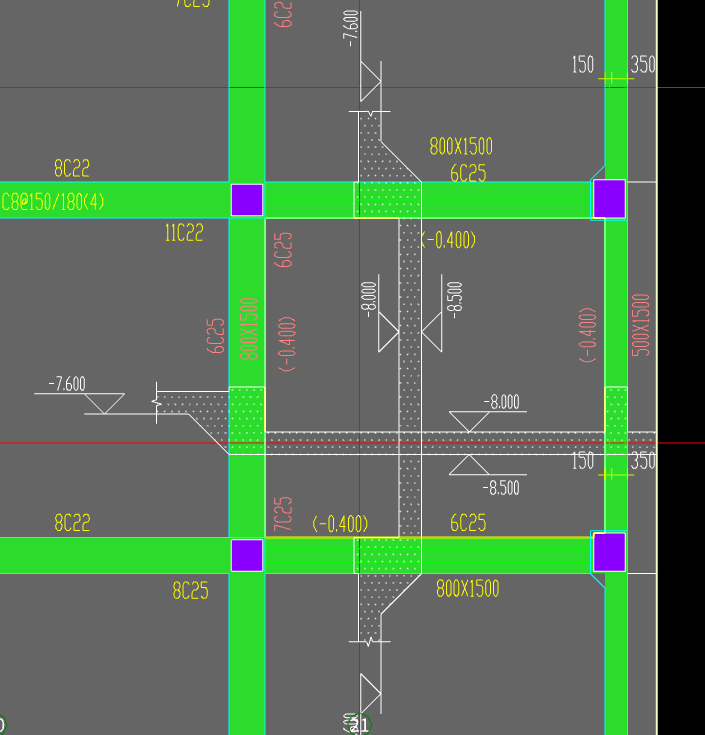

  • 如圖所示筏板,該如何分割?
    筏板
    如圖所示
    2021-05-09 16:48:24

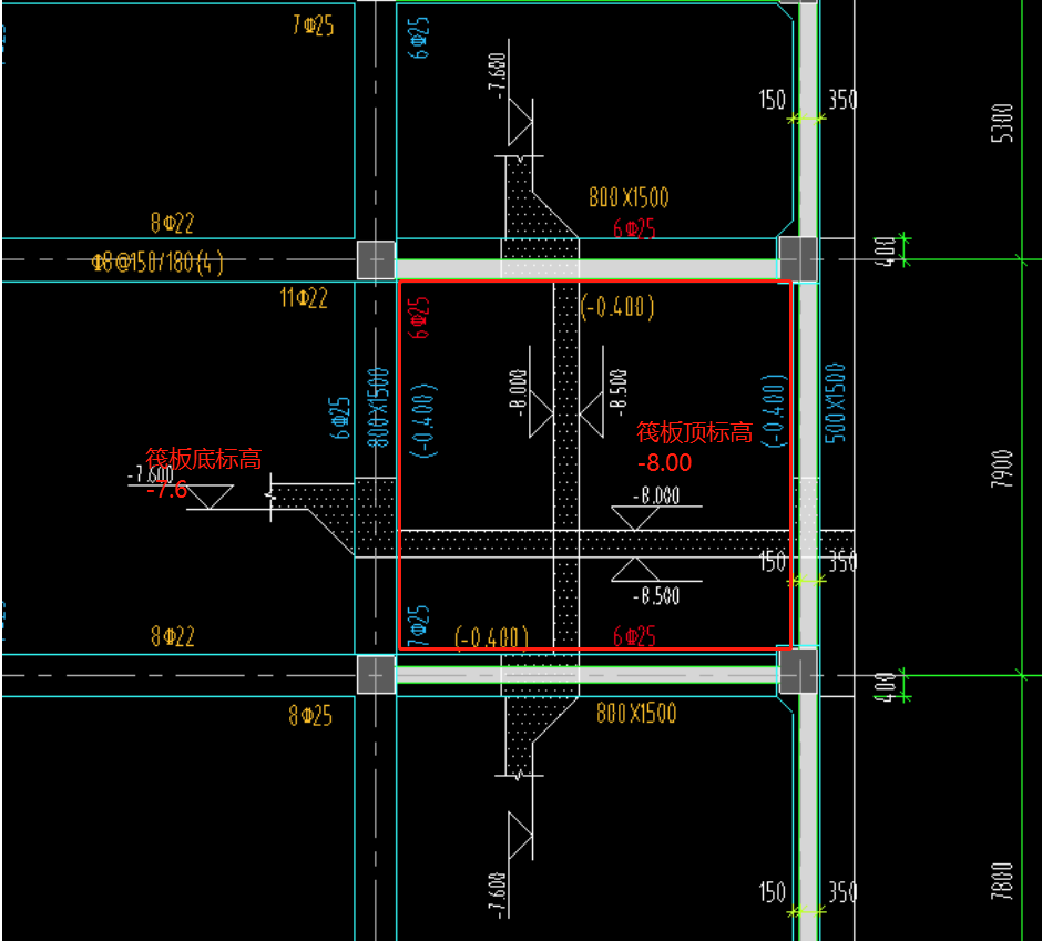

  • 設(shè)置各塊板的頂標高就行了
    然后設(shè)置筏板變界面處理。
    2021-05-09 15:05:18
  • 你好,首先這個按照軸線進行分塊繪制,然后使用變截面處理即可。
    2021-05-09 20:46:17
