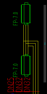

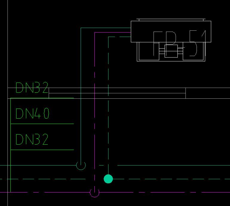

  • 請問哪個是供水管?回水管、冷凝水管?這些怎么區分?
    供水管
    根據圖紙設計確定吧
    DN25可能為冷凝管

  • DN25是冷凝水排水管。
    供回水管采用一樣的線條,無法區分。只能問設計。一般實線條為給水管,虛線條為回水管。
    其它部位,再看看。

  • 正常應該是這樣的 給水實線 回水虛線 冷凝水紫色 你這種需要設計確定答疑解惑
