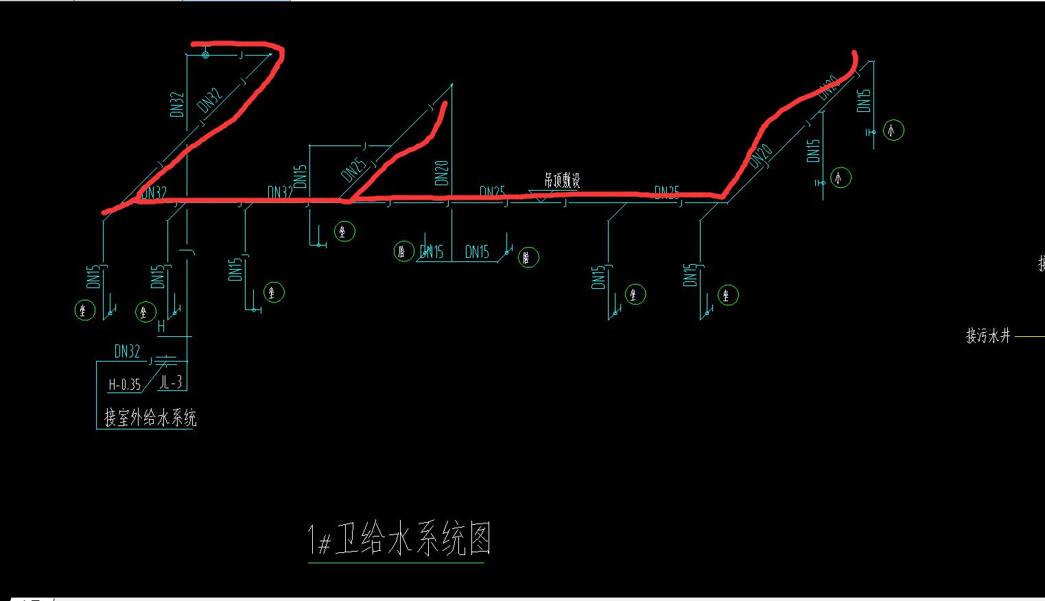

  • 這些是給排水主供水管嗎
    衛(wèi)生器具下翻圖2這些紅色部分都為主供水管嗎?下翻到衛(wèi)生器具都是支管?
    紅色部分都為主供水管,其它為支管。
    2019-11-11 21:50:53
  • 應(yīng)該入房間或衛(wèi)生間前的才是主管,然后入房間或衛(wèi)生間的就是支管了。
    2019-11-11 21:51:32
  • 是的,如你所說的
    2019-11-11 22:10:13
  • 你畫的不準確,接室外的立管也是主干管。
    用文字描述一下,截圖中,標注DN15的是給水支管(采用PP-R熱熔塑料管);其余管道是干管(采用襯塑鋼管);
