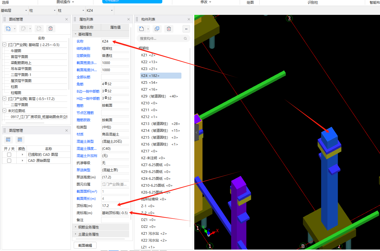

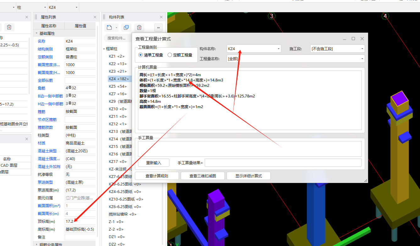

  • 柱的設(shè)置標(biāo)高和計算高度不一致
    計算高度標(biāo)高
    柱子的高度是不是計算到柱帽下表面的高度  檢查一下
    2023-12-25 10:22:20
  • 看一下是不是只修改了屬性欄沒有修改構(gòu)件屬性,建議點拾取構(gòu)件,選擇KZ4再設(shè)置一下標(biāo)高
    2023-12-25 10:18:20
