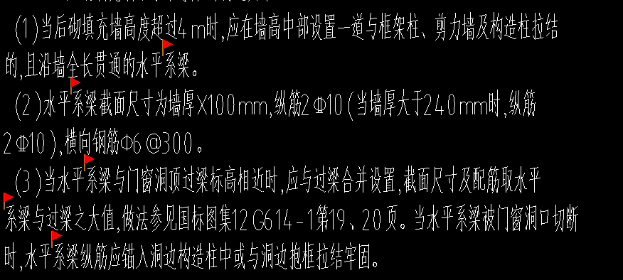

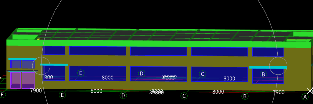

不一致的地方斷開嗎?
下雨天 白銀專家
答題: 2106 被贊: 1132
可以設置在門窗洞頂部,不一致標高處斷開設置,配筋與過梁相比取大值
