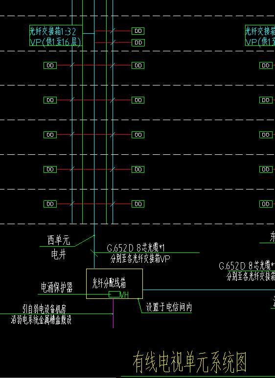

電視網絡雙孔插座繪制問題
弱電平面圖中并沒有畫出電視管線 但是說明中有有線電視系統 而且是插座是電視和網絡雙孔的 所以如圖三從橋架引出的兩根pc管子是不是有一根為網絡管線(單芯G.652D光纖)另一根為電視管線SYWV 2024-01-26 11:03:56 補充有線電視跟這個一樣嗎 入戶兩根管
有線電視系統怎么去理解?
下面是有線電視的系統圖,請問,SYWV-75-12由室外引入連接到位于16層的放大器箱(VH),然后16層的VH箱在引出SYWV-75-9的線至6、26層的VH箱子,然后6層的VH箱子在引出SYWV-75-9至2、4、6、8、10層的VP箱?那請問,位于16層的放大器箱子與位于6、26層的VH箱是一種箱子嗎?我個人認為位于16層的VH分線至6、26層的VH箱大一個等級的?
