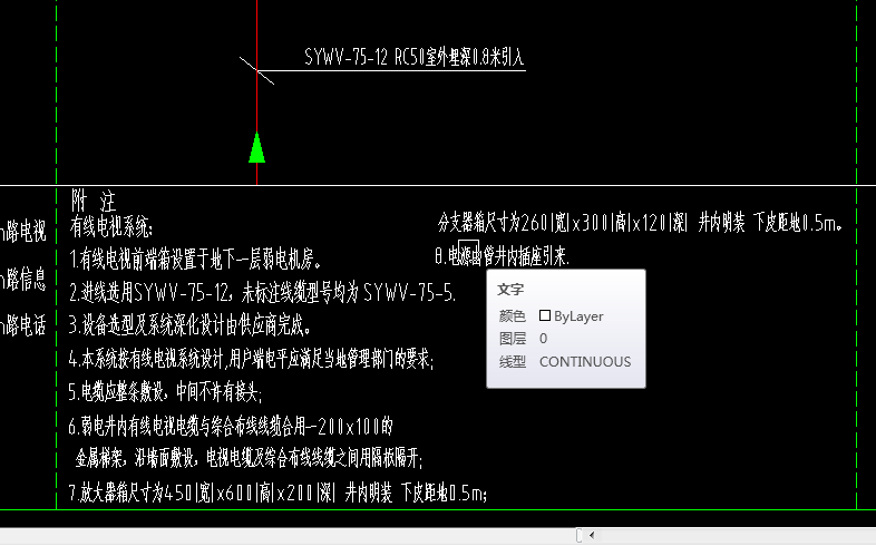

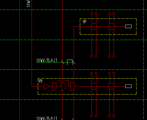

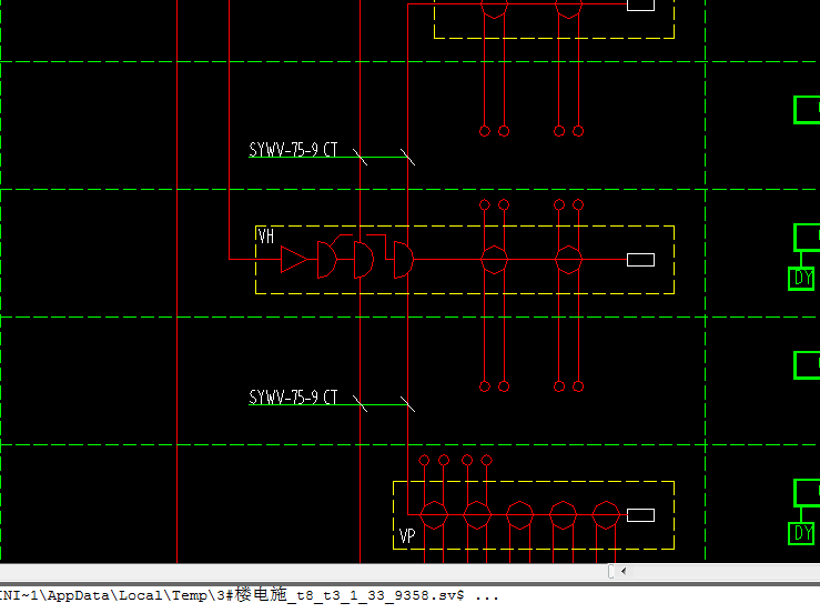

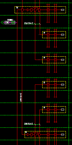

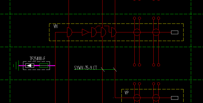

    下面是有線電視的系統(tǒng)圖,請問,SYWV-75-12由室外引入連接到位于16層的放大器箱(VH),然后16層的VH箱在引出SYWV-75-9的線至6、26層的VH箱子,然后6層的VH箱子在引出SYWV-75-9至2、4、6、8、10層的VP箱?那請問,位于16層的放大器箱子與位于6、26層的VH箱是一種箱子嗎?我個人認(rèn)為位于16層的VH分線至6、26層的VH箱大一個等級的?室外系統(tǒng)圖答疑解惑廣聯(lián)達(dá)服務(wù)新干線建筑行業(yè)快速問答平臺-答疑解惑室外

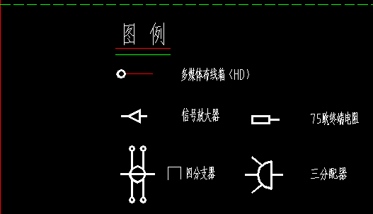

  • 系統(tǒng)圖總進(jìn)戶線——中間一個熔斷器、避雷器、接地答疑解惑——到16層VH箱,另外通過分配器分別通向另外兩個VH箱——再由VH想分別通向VP箱廣聯(lián)達(dá)服務(wù)新干線所有走線都是橋架敷設(shè))——最后由VP箱到HD箱建筑行業(yè)快速問答平臺-答疑解惑室外紅圈就是HD箱)
