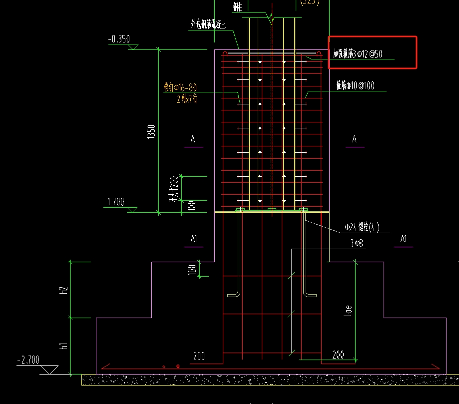

  • 請問柱子頂部附加箍筋在軟件中如何設置?
    請問柱子頂部附加箍筋在軟件中如何設置?附加箍筋

    這個沒法在圖中設置,可以在柱屬性其他鋼筋中設置

  • 表格算量中輸入

  • 其他中輸入

  • 其他鋼筋輸入

  • 其它鋼筋中計算

  • 在柱的其它箍筋中輸入的。
