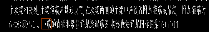

  • 請問附加箍筋怎么設置

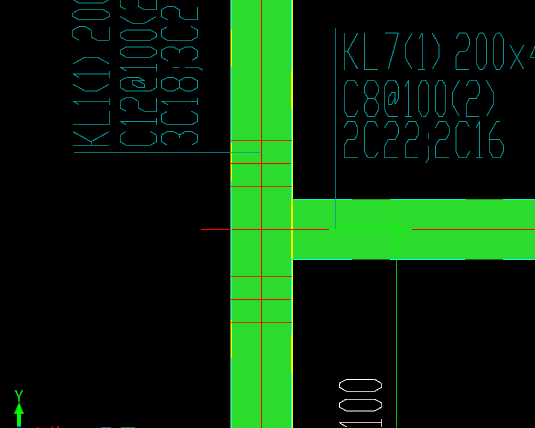

    吊筋原位標注請問圖中是只有附加箍筋沒有吊筋嗎,我在原位標注那里輸入了箍筋信息,但是布置完之后沒有顯示啊,請問怎么回事

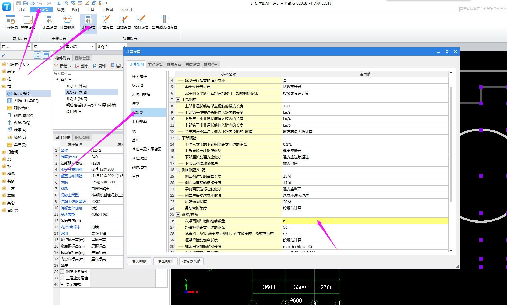

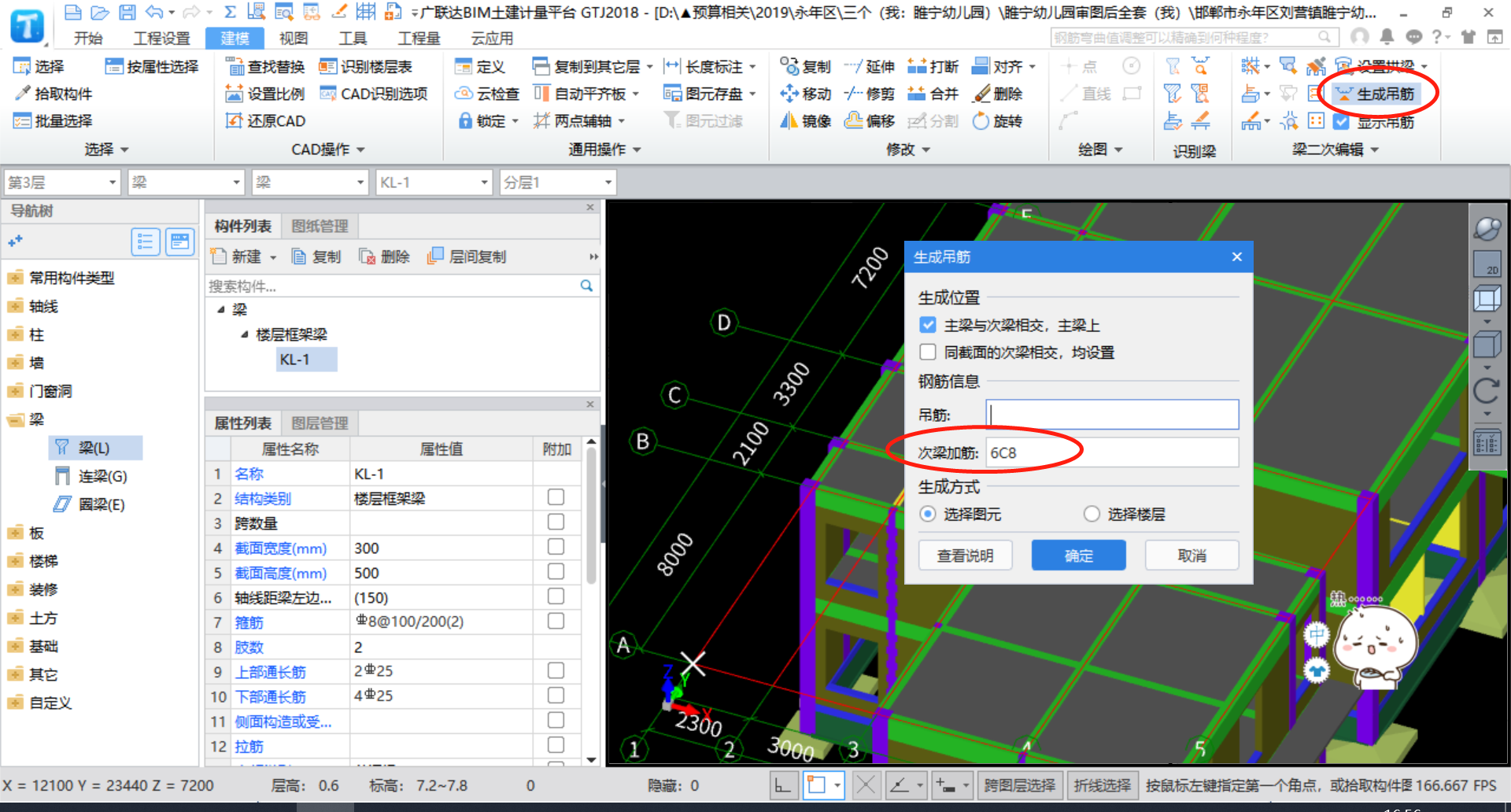

    附加箍筋可以自動生成的,如下圖。有些位置生成以后還是沒有,那就只能原位標注了,原位標注的附加箍筋是不顯示的,填到原位標注里就可以答疑解惑
    2019-07-20 16:59:53
  • 只要原位標注輸入之后,不顯示也是會造成計算的
    軟件就是有這么一個弊病的,顯示不完美
