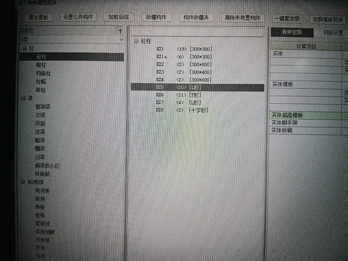

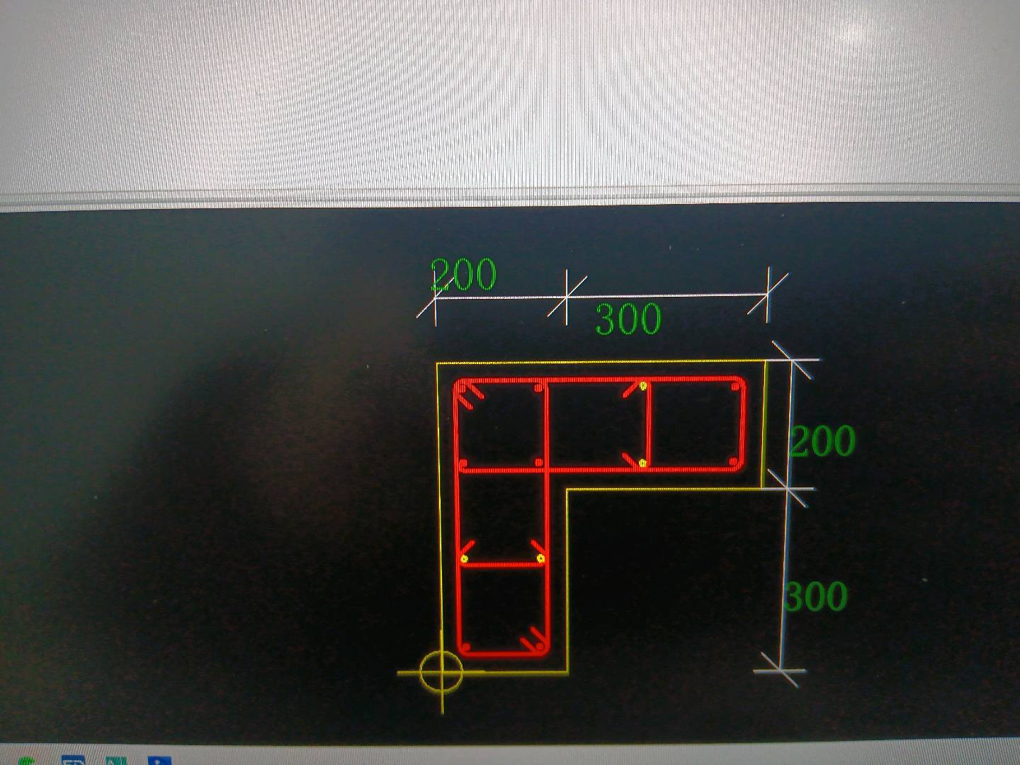

這個不是暗柱嗎
2023-12-15 16:12:16
晶嶺不肖生 白銀專家
答題: 11439 被贊: 8539

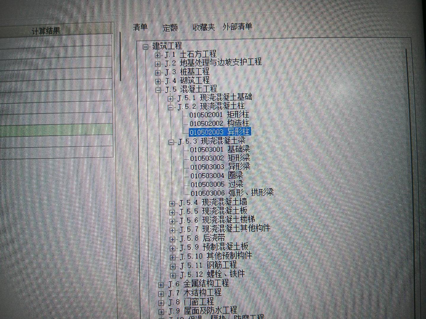

異形,異形柱截面幾何形狀為L形、T形和十字形,且截面各肢的肢高肢厚比不大于4的柱。
2023-12-15 16:14:13
